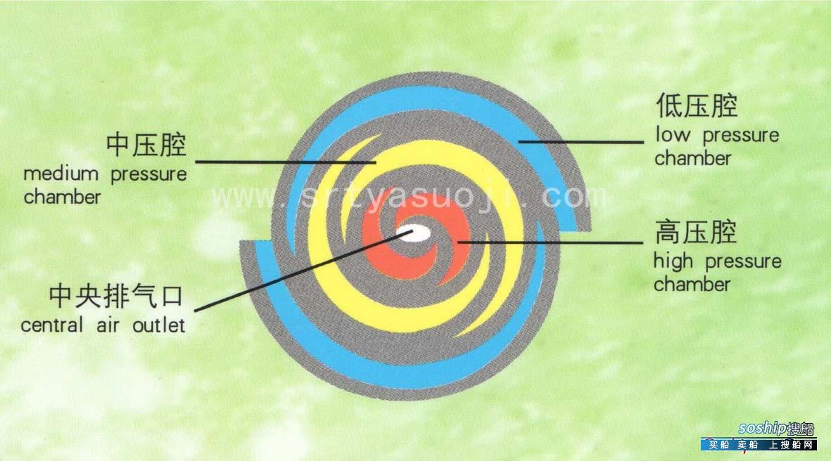

涡旋压缩机工作原理:

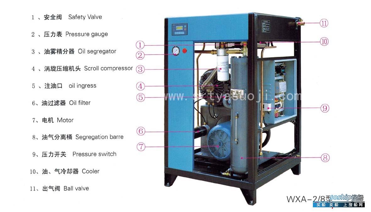

空压机 索瑞特空压机

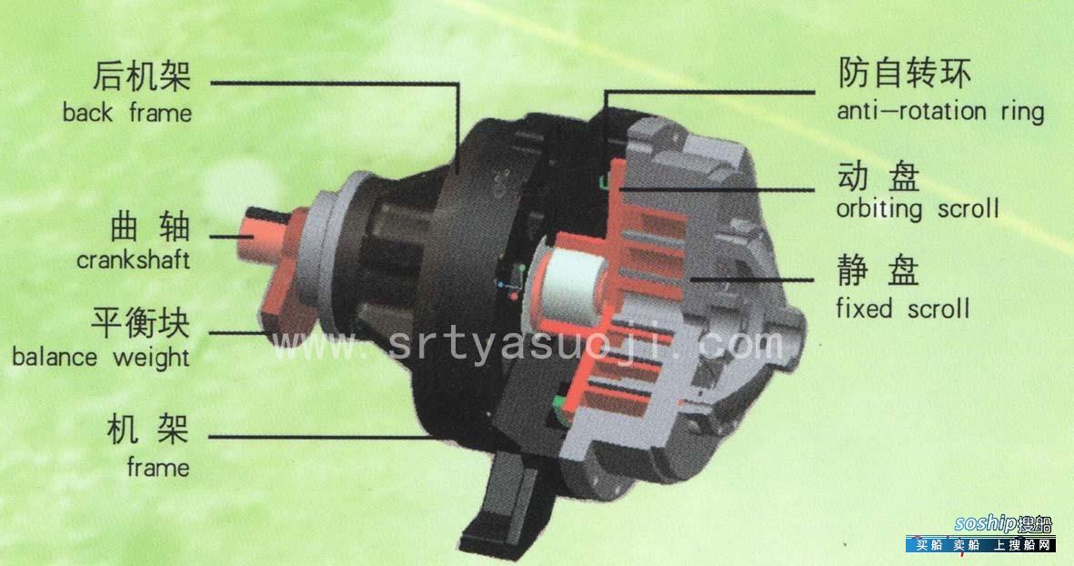

涡旋压缩机主机结构:
空压机 索瑞特空压机
涡旋压缩机整机结构:
空压机 索瑞特空压机
