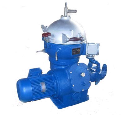

船用分离机/供应KYDR203CD-23型分离机

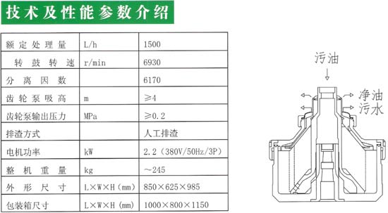

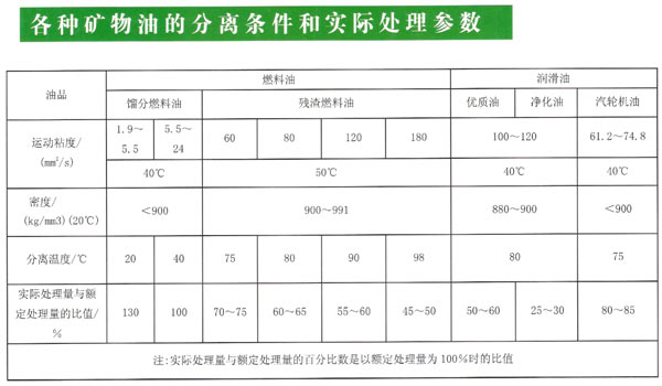

KYDR203CD-23型分离机主要应用在柴油、润滑油、轻质燃油等矿物油的净化和澄清处理,用来去除油中的水分、机械杂质及部分有害物质。此机型为人工清渣型分离机,分离效率高,物料损失少,同时还具有安装方便,操作简单等优点,是机械杂质含量少的物料首选机型。本机亦适合其他类似物料的分离。
本机经精确的动平衡校验,振动极小,可长时间运行,使用安全可靠。此机型自带进出料齿轮泵,接口简单。
本机型的设计、制造与验收符合GB/T5745-2002《船用碟式分离机》标准。
工作原理及组成:
待分离物料进入转鼓碟片分离区分离,利用物料中的油水渣的密度不同在离心力场获得不同的离心力而进行分离,分离过的油由齿轮蹦7输出,水经比重环甩出,从污水出口排出,渣人工排出。KYDR203CD-23型分离机主要由转鼓、垂直轴系、水平轴系、机架、测速装置、刹车装置、齿轮泵及电动机的组成。
