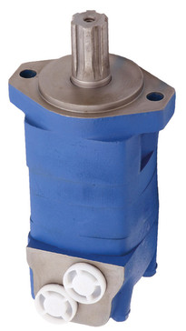

 液压马达平衡阀的结构图LMS系列液压摆线马达
LMS系列摆线液压马达
是一种先进端面配流式摆线液压马达。采用先进的镶柱式定转子参数设计,具有工作效率高、工作压力高、启动压力低、运转平稳、双向可获得同样的输出扭矩、可靠的轴动密封。为满足不同结构设计的需要,有三种结构型式:
标准马达; 车轮马达 ;无轴承马达
特点:
◎ 先进的定转子参数设计,启动压力低,效率高,低速运转平稳。
◎ 较高的工作压力,输出扭矩高。
◎ 先进的轴密封设计,高的背压承受能力。
◎ 先进可靠的联动轴设计,使马达具有长寿命。
◎ 先进的配流机构设计,具有配流精度高和磨损自动补偿的特点。
◎ 马达允许串联和并联使用,串联使用时应接外泄油管。
◎ 采用圆锥滚子轴承支撑设计,具有较大的径向承载能力,使得马达可直接驱动工作机构。
主要性能参数:
 液压马达平衡阀的结构图
◎ 间断工作压力指入口**允许压力,连续工作压力指工作压差。
◎ 不应同时在**转速和**压力下使用马达。
◎ 间断压力或间断转速允许持续时间为:每分钟最多10%的许可值。
◎ 推荐用油: 抗磨液压油,粘度37~73cSt, 油液清洁度ISO18/13。最高工作油温80°C。
◎ 马达全负荷工作前应有磨合期,推荐在**工作压力的30%一下磨合1小时。
◎ 特殊的动密封设计,马达允许的**背压可达14MPa ,但为获得良好的寿命及综合性能,推荐使用背压不要超过5MPa,超过时建议接外泄油管,接外泄管时,应保证马达内总能充满油。外泄管路应有一定的节流保持3.5Bar以上的背压。接外泄油管除可以保持较低的背压外,还可以使马达内产生的磨损污染带走,并可产生一定的冷却作用。
