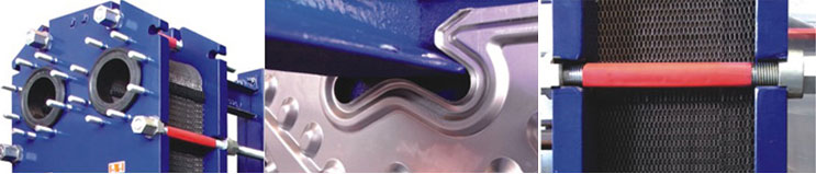

板式热交换器是由一组波纹金属板组成,板上有四个角孔,供热交换的两种液(气)体通过。金属板片安装在一个侧面有固定板和活动压紧板的框架内,并用夹紧螺栓夹紧。板片上装有密封垫片,将流体通道密封,并且引导流体交替地流至各自的通道内。波纹板不仅提高了湍流程度,并且形成许多支撑点,足以承受介质间的压力差。金属板和活动压紧板悬挂在上导杆,并由下导杆定位,而杆端则固定在支撑柱上。
采用全自动的电动液压扳手组装,大大的提高了生产效率及产品质量,让您在最短的时间内收获到质量最好的板式热交换器。

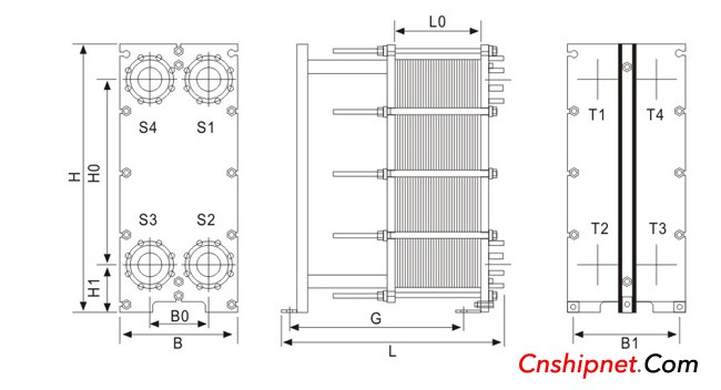

示意图
 供应船用板式换热器
接口位置根据流程组合及用户要求而定,接口类型大小按常规或用户要求提供
