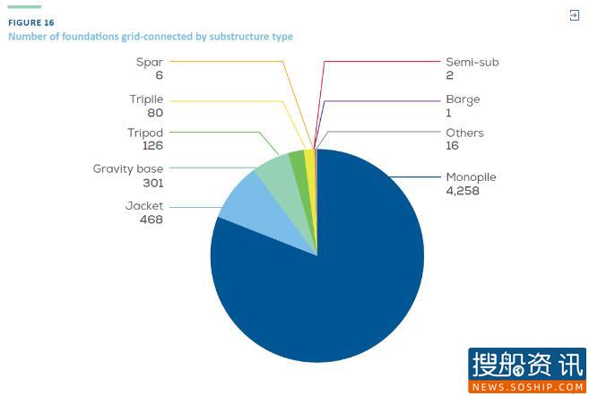

报告显示,单桩占80%的海上风电基础份额

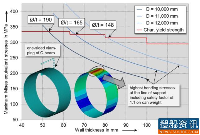

单桩的制造过程,首先应将扁平钢板冷压成型为圆柱罐体的单桩段。
单桩段必须由合适的支撑点支撑,而不会被损坏。
下图1的左侧显示了由于桩体自重引起的典型应力分布(细长比为160,通过FEM分析)
如果细长度超过Ø/ t = 100,则局部弯曲和环向应力会随着细长度而增加。
滚轴支架距罐体或型材边缘的距离,以及滚轴支架的宽度在避免塑性变形方面起着重要作用。
另一方面,在使用钢质支撑滚轴时,必须考虑罐体与支撑滚轴之间接触区域的赫兹接触应力。
 2600吨起重机吊起1700吨海上风电巨型单桩!附未来单桩基础成本竞争力解决方案,
图1:由于局部应力,支撑滚轴上被允许的罐体重量随壁厚的变化曲线(单位:吨,毫米)

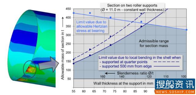

在支撑滚轴上由于自重就可以产生变形。
图2显示了支撑滚轴上的罐体或单桩段的最大挠度(或变形度,单位:mm),具体数据会随着单桩的直径(从7米到12米)和细长比(由罐体壁厚度从30mm至120mm)而变化。
单柱段越细长,这种影响就越会在以后的单桩组装过程中引发问题。
因此,需要使用其他的支撑结构来保持罐体的圆形保持不变。
图2:随着单桩直径和细长比的增加,罐体或型材的最大变形度
