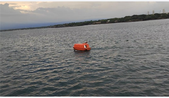

 图一: 救生艇在港内入水操纵演习中

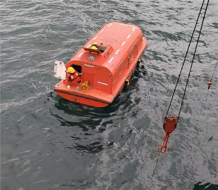

 图二: 救生艇即将挂钩回收
