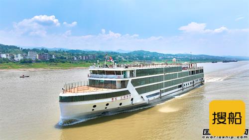

近日,由重庆中江船业有限公司为重庆冠达世纪游轮有限公司建造的长江三峡观光游轮“世纪 江山如诗”顺利交付。
该船入级中国船级社(CCS),主要航行于重庆奉节至宜昌茅坪航线,单程航行时间约7小时,乘客可以一日畅游长江三峡,让出游时间不充裕的乘客,有了更多选择。
该船总长100.0米,型宽15.8米,型深4.35米,设计吃水2.65米,设计航速25.7千米/小时,最大载客量650人。
采用电力推进,运用气囊减震、浮动地板、阻尼材料等技术,大幅提升减振降噪效果和乘坐舒适性,可以满足CCS《内河绿色船舶规范》要求的振动和噪音舒适度最高等级,取得CCS“船舶舒适性-(噪声3)”“船舶舒适性-(振动3)”“绿色船舶2”等附加标志。
全船客区外墙采用低辐射镀膜玻璃,打造360度玻璃幕墙,提高了船内通透感和明亮度,拉近人与自然的距离,让乘客沉浸于峡谷山水间。
