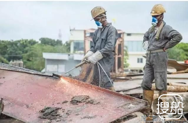

在改造旧房或重新装修哪怕是装太阳能等等的时候需要有专业的石棉移除人员,这是他们的工作状态。
石棉移除还有堆放的地方是工业禁区。进去禁区的人员需要有全面的呼吸以及全身性的保护。
石棉的害处只会作用于肺部,为什么移除人员需要穿戴全身性的防护?因为石棉如果沾染在衣服上,建筑工人回家之后就会把粉尘带给他的家人:妻子、孩子,有的还是婴儿。
任何人,不管在石棉下暴露的程度如何,只要吸入一点点的纤维都是致命的。
