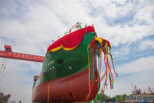

芜湖造船厂18500吨化学品船首制船下水
2026-06-08
2026年6月6日,伴着六六吉日的美好寓意,芜湖造船厂承建18500吨化学品船系列18531船迎来重要节点。在船东代表、船级社验船师与公司项目管理、施工、技术、质检全体人员的共同见证下,该船从1号船台平稳滑移、顺利下水。
