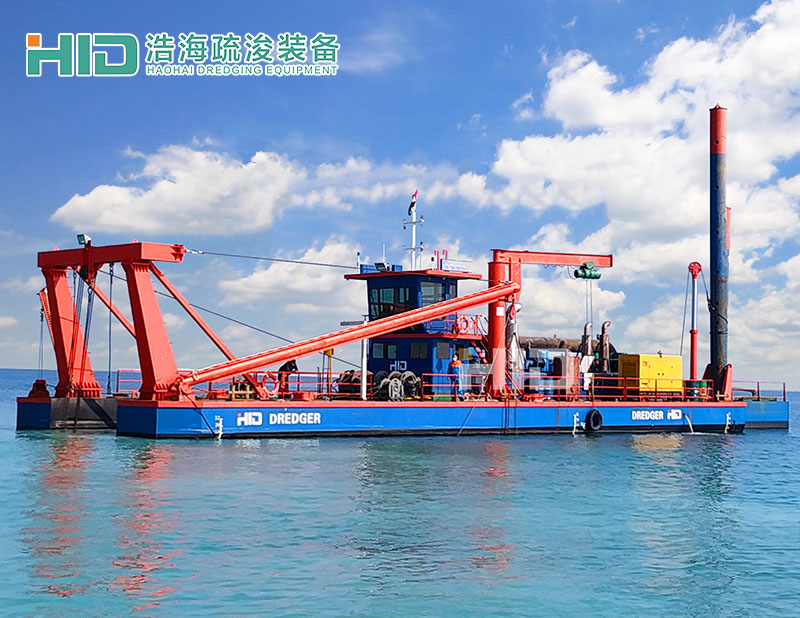

国家船检标准认证,可靠、省油、维护成本低,在所有疏浚深度都具有极高的生产率。它配备了最先进的技术,包括以下关键功能:
1) 超凡的泵送功率——在同类产品中无与伦比,改进的工效学和诊断学
2) 挖泥泵结合了高效率和大容量,每立方米成本低
3) 低维护和高效配合
4) 环保解决方案,如LED照明
5) 增强的安全功能,如单独的泵房
6) HID以其坚固的结构、可靠的操作和优异的性能而闻名。迄今为止,HID公司已在全球范围内提供了300多台此类标准绞吸式挖泥船
7) HID 挖泥船可拆卸,通过公路、铁路或海上运输。可提供多种可选设备以及辅助设备,如工作船和排放管道

1) 标准设计,可缩短交货时间,并具有竞争力的价格
2) 耐用的重型船用发动机符合IMO Tier II高效燃油消耗
3) 挖泥泵通过集成减速箱驱动,挖泥泵配备高合金易损件
4) 单独的泵房,以防止机舱浸水,铰刀头驱动装置承受临时过载,从而产生高的最大切割器功率,可靠的液压系统
5) 交付前在工厂完全组装和测试,可拆卸,可通过公路、铁路或海上运输到达现场后准备运行
6) 人性化设计,可单人操作含有船载厕所
7) 提供广泛的服务和辅助设备服务(包括工作船、助推器和管道)。
8) 可以根据客户施工地点的水文资料,设计完全适应状况的高效挖泥船及其他设备。
9) 提供一整套备件、维护支持、设备培训计划、疏浚咨询服务以及疏浚操作员的实际操作指导和调试。
