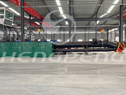

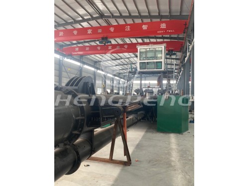

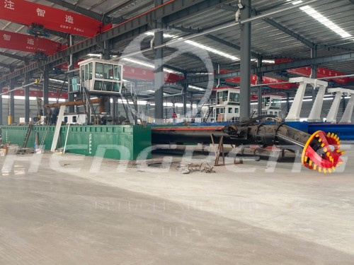

HP-CSD250 技术规范 | |||||||||||||
No. | Item | Description | Remark | ||||||||||
1. | 主要参数 | ||||||||||||
(1). 总长 | 30.16m | 桥架水平状态 | |||||||||||
(2). 船体长 | 22.5m | ||||||||||||
(3). 主机舱长度 | 11.m | ||||||||||||
(4). 型宽 | 5.28m | ||||||||||||
(5). 型深 | 1.7m | ||||||||||||
(6). 平均吃水 | 1.1m | ||||||||||||
(7). 挖深 | 12m | ||||||||||||
(8). 最大排送距离 | 2000m | ||||||||||||
(9). 泥泵清水流量 | 2000m³/h | ||||||||||||
(10). 桥架吸管直径 | 400mm | ||||||||||||
(11). 机舱排管直径 | 350mm | ||||||||||||

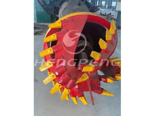

10. | 绞刀 | ||||||||||||
总成 | 液压马达+行星齿轮箱 | ||||||||||||
绞刀功率 | 90kw | ||||||||||||
刀圈直径 | 1500mm | ||||||||||||
绞刀直径 | 1500mm | ||||||||||||
刀片数量 | 5片 | 高锰钢 | |||||||||||
刀齿数量 | 40支 | 高强度合金 | |||||||||||
绞刀转速 | 0-10-30rpm | ||||||||||||
