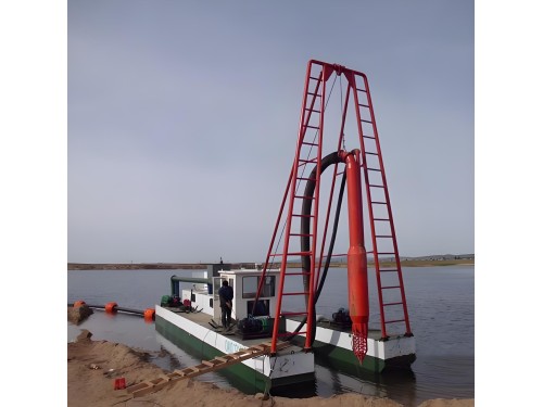

吊管射流式抽沙船是河道疏浚、水库清淤、港口航道维护及沙场采沙的常用设备,核心靠高压射流冲散河床泥沙、配合吊管负压抽吸完成作业,结构简洁、操作灵活、适配浅水区与中低硬度泥沙工况,广泛应用于内河、湖泊、沿海浅滩等场景。
一、工作原理
设备以柴油机组为核心动力,驱动高压射流泵与主吸沙泵同步运行。高压水流经吊管前端的射流喷嘴高速喷出,冲击并松散水底沙层、淤泥,让泥沙与水体充分混合形成高浓度泥浆;同时主吸沙泵在吊管吸口形成负压,将泥浆吸入泵体,再通过排沙管道输送至岸边堆场、运沙驳船或指定区域,实现连续抽沙与清淤作业。吊管通过液压绞车升降,可精准调节吸沙深度,适配不同河床工况。
二、核心基础参数(常规 10 寸标准机型)
  1. 船体规格:长 12m× 宽 3.8m× 高 1.4m,吃水深度 0.7m,自重约 28t,采用钢板焊接船体,抗风浪、稳定性强
  2. 动力配置:主柴油机 180kW,高压射流泵配套动力 75kW,总装机功率 255kW,燃油消耗率约 220g/kWh
  3. 作业性能:抽沙效率 400–600m³/h,泥浆浓度 25%–30%;最大作业深度 10m,最小作业水深 0.8m;水平排沙距离 150–200m,垂直排高 15m
  4. 管路参数:吸沙吊管直径 250mm(10 寸),排沙管直径 220mm,吊管升降行程 12m,配 1.5t 液压绞车控制升降
  5. 核心部件:吸沙泵为耐磨离心式,射流压力 0.8–1.2MPa,易损件采用高锰钢材质,延长使用寿命、降低维护频次
三、结构特点与优势
  1. 吊管升降系统:液压驱动、无级调节,可快速适配 0.8–10m 水深,无需频繁移船,提升作业连续性
  2. 射流抽吸一体化:高压射流先松散泥沙,再负压抽吸,相比纯机械抽沙,对中细沙、淤泥适应性更好,不易堵管,作业效率稳定
  3. 轻量化船体设计:吃水浅、转向灵活,适合狭窄河道、水库库湾、养殖区等传统大船难以进入的区域,施工灵活度高
  4. 操作与维护:整机布局紧凑,控制系统集中,单人可完成启停、升降、排沙调节;核心泵组与管路模块化,易拆检、易更换,日常维护成本低
四、适用场景
主要适用于内河航道疏浚、水库清淤扩容、港口码头浅滩清理、沙场采沙、围海造地吹填、鱼塘清淤等工程;适配沙质河床、淤泥层、粉砂层等松散介质,不适用于坚硬岩石、大粒径砾石层工况。设备可定制化调整功率、管径、排距,满足中小型疏浚与采沙项目的差异化需求。
五、作业注意事项
作业前需检查吊管、管路密封与泵组润滑,根据泥沙硬度调节射流压力,避免压力过高造成能源浪费或过低导致泥沙冲散不足;作业中实时监控泥浆浓度与排沙状态,防止堵管;定期更换易损件,保障设备连续稳定运行。
