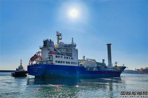

独揽6艘!大船海工再获二氧化碳运输船追加订单
2026-06-03
大船海工再获挪威北极光公司(Northern Lights)第二艘12000立方米液态二氧化碳(LCO2)运输船。

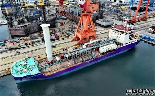

正式签约!这家船厂再获二氧化碳运输船订单
2026-03-06
3月4日,北极光公司在位于挪威& 216;ygarden的二氧化碳接收端码头举行了近期授标的12000方二氧化碳运输船项目租约协议及船舶建造合同签约仪式
