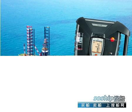

世界首台便携式船舶排放分析仪通过认证
世界首台便携式船舶排放分析仪通过认证
2019-08-27
用于监测船舶排放的便携式分析仪现在可从AshteadTechnology公司购买或租用。
