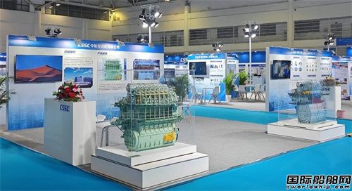

本届展会上,中国船舶712所在集团公司动力板块参展,全方位展示船舶电动力领域的最新成果。
