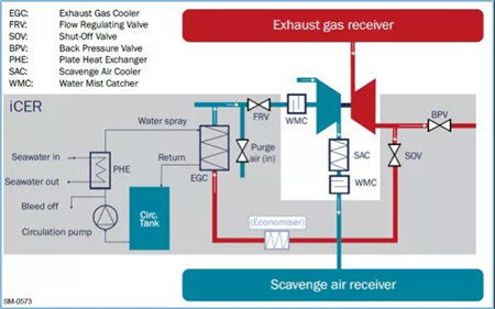

现有的低压LNG双燃料低速机,为减少碳排放,WINGD推出X-DF 2.0主机带iCER(智能废气循环控制)系统。
iCER系统通过废气中CO2取代扫气中的O2,减少燃烧室里参与燃烧的氧含量,提高了X-DF的热力学性能,如BSGC,排放以及在各条件下燃烧更加可控;同时,甲烷逃逸最大可减少50%从而有效控制温室气体的排放。
图4 iCER系统原理图
