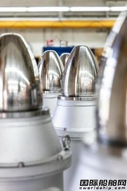

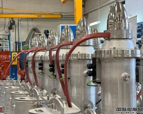

据两位工程师介绍,其中的PV-ECO 和 PV-VOC 两款新产品是G&O Maritime海事集团Pres-Vac Engineering专为甲醇船用高速阀门而设计的,它们同时实现了流量控制和呼吸能力的重大突破。
两款阀门的特性有助于尽可能减少气体排放,确保高效运行,且完全由机械操作,无需电子控制,具有极高的安全性。

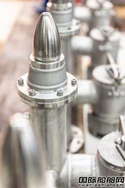

PV-ECO产品系列(图上):专为化学品相关场景设计,针对长管路进行了优化。
PV-VOC产品系列(图下):非常适合原油应用场景。

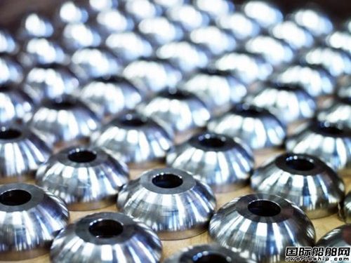

他进一步补充道:“我们的阀门还创新使用了特殊形状的弹性密封件,泄漏率极低。
与同行的产品相比已基本实现了零噪音目标。
