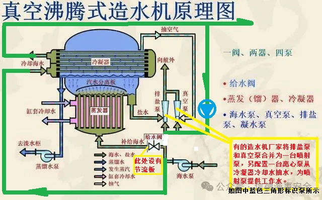

1.1 造水机系统的形式和组成:
 【轮机长经验】造水机的原理、管理和常见故障排除,
常见的船用造水机的形式有壳管式和板式。

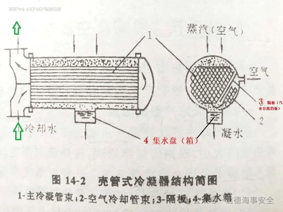

壳管式造水机常由以下零部件组成:
主要部件:I) 蒸发器、II) 冷凝器、气水分离挡板(mesh separator)、凝水收集盘、III) 造水机海水泵(注:有船在造船设计时已经取消该泵,取而代之的是由主机海水泵或副机海水泵或其它泵来给造水机系统提供海水。
、IV) 真空泵(喷射泵,抽造水机内部真空)、V) 排盐泵【注:喷射泵,用于排蒸发器内的盐水。
有的已经取消该泵,由真空泵既抽真空又可排盐水,由冷凝器的出口海水经另外的离心泵加压后作为真空泵的工作水。
】如下图所示、 VI) 凝水泵、VII) 盐度计。
重要附属件:I) 给水阀(此阀的开度也可调)和节流板(板上有相应尺寸的节流孔),【注:此阀和节流板可调节给水倍率.】II) 真空破坏阀、III)真空表、IV) 蒸发器气化观察镜、V) 凝水观察镜、VI) 真空泵抽真空的单向阀、VII)排盐泵排盐水的单向阀、及其它相关阀门。
壳管式冷凝器内部结构示意图

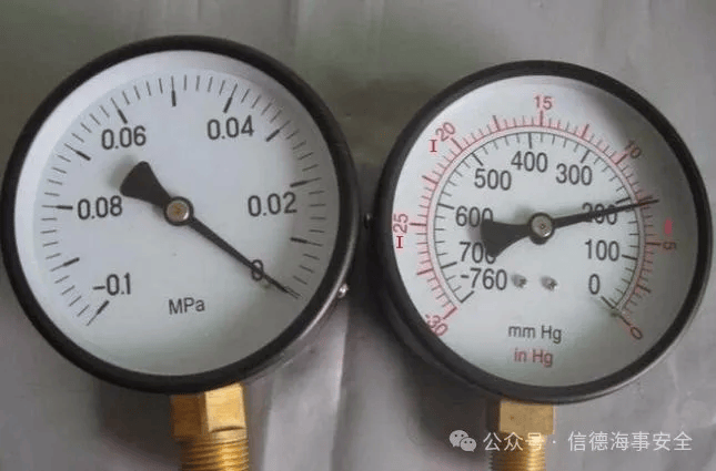

注:1)标准大气压=760mm水银柱高度=101325pa=101.325Kpa=0.101Mpa
2)压力表或真空表刻度盘上的0刻度,是指容器(或系统)内的压力等于一个标准大气压,当容器内的介质压力高于大气压时,压力表指针常向右偏转,此时容器内介质的绝对压力=大气压+ 表压;当容器内的介质压力低于大气压时,压力表指针常向左偏转,即真空表刻度盘0刻度的左边,读数常标注为负值。
3)真空表(压力表)刻度盘上标注的-0.1Mpa,对应的真空度为100%(绝对真空)

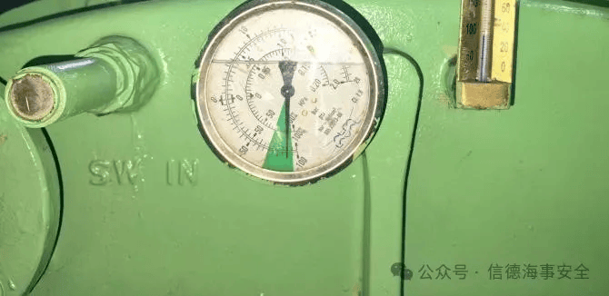

船用真空表实例
工程应用真空表

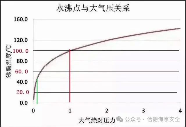

1.2-2蒸发温度:
   在不同的压力下,淡水的沸点(饱和温度、蒸发温度)是不同的,压力越高,沸点越高,压力越低,沸点越低。
真空沸腾式造水机就是利用这一物理原理,降低造水机的气腔内的压力,使得蒸发器内盐水中的淡水的沸点降低,同时通过加热盐水使其温度升高,当盐水温度达到对应的淡水沸点(也称蒸发温度或饱和温度)时,盐水中的淡水就开始沸腾,形成水蒸汽,再将水蒸气冷却,凝化成液态的淡水。
在蒸发器海水与加热淡水之间相同的热交换量的情况下,真空度越低,淡水的沸点就越高,蒸发量也就越低,产水量也就越少;真空度越高,淡水的沸点就越低,蒸发量增加,产水量也就增加。
真空沸腾式造水机内海水蒸发温度(饱和温度、沸点)一般为35-45℃,有的设计可以达45-60℃。
但绝对不允许大于75℃。

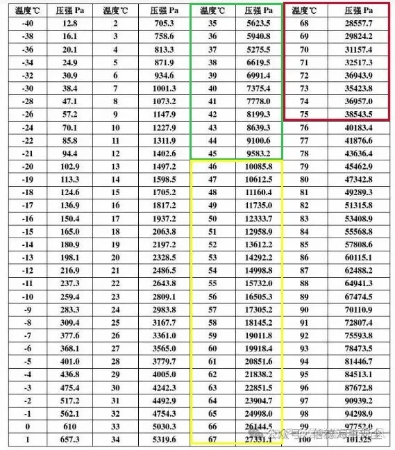

1.2-3 真空度与蒸发温度的关系:
注:1atm=760mmHg=0.1Mpa=100Kpa=100000pa
淡水的沸点(饱和温度、蒸发温度)与大气压力对应表

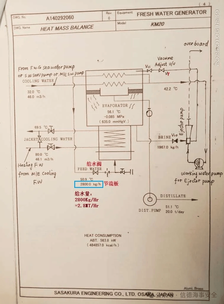

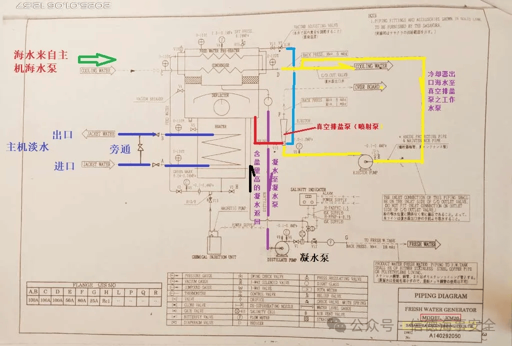

下面简介日本SAKAKUILA ENGINEERING CO., LTD生产的KM20型壳管式造水机的造水工作原理。
管路示意图如下:
图1
图2
该型号造水机造水方式是采用最常见的真空沸腾蒸馏法。
海水和加热水的流程,参看上面的图1和图2。
【注:设计的真空度为92%,真空度蒸发器内对应的压力为 -0.092Mpa,真空度对应的蒸发温度为45℃】
造船时,没有单独设计安装造水机海水泵,造水机的海水是从主机海水泵出口支管经蝶阀供应海水(注:海水设计压力:0.34Mpa,流量40.6M³/Hr,温度32℃,当然实际工作中,不同的海域、同一海域在不同季节,海水温度是不同的并且变化的。
),进入冷凝器,冷却蒸发的水蒸汽冷凝成淡水;然后,从冷凝器出来的冷却海水(最高温度42.2℃)一路经EJECTO PUMP加压后(EJECTO PUMP出口压力0.X--1.0Mpa)进入喷射泵(EJECTOR),作为喷射泵的工作水,喷射泵的吸口有两路,一路来自造水机顶部,通过阀V11和V7把造水机内部抽出真空(-0.092Mpa,635mmHg,对应的真空度为:92%);一路来自蒸发器底部,通过单向阀V10抽取蒸发器底部的盐水(流量设计为:1.97MT/Hr),喷射泵的出口出海。
所以能取到真空泵的作用,也取到盐水泵的作用,,【注:设计造水量为20MT/天,给水量设计为2800Kg/Hr(如图2中所示),给水倍率设计为:2.8×24 ÷ 20 =3.36。
实际使用中,给水倍率是通过安装在给水阀和节流板之间的压力表的读数来观察的,正常的压力是通过压力表刻度盘上用绿色的马克标注的读数来标示,0.04-0.06Mpa】
当造水机内部真空度达到92%时,主机缸套水经蝶阀供入蒸发器 【设计温度80℃,流量为46.1M³/Hr,注:主机实际运行中,缸套水的出口温度为84℃。
】,对盐水进行加温,当盐水温度达到蒸发温度时,盐水中的淡水经沸腾蒸发为水蒸汽(蒸发温度设计为45℃),水蒸汽上升经过汽水分离挡板后进入冷凝器的气腔,经海水冷凝成淡水,淡水收集到积水盘,流至凝水泵进口,通过凝水泵泵入淡水舱。
在凝水泵出口管路上阀V1和V12之间装有盐度计的传感器,和三通电磁阀(S),检测所造淡水的含盐量是否合格,如果含盐量过高,则将淡水通过电磁阀返回至蒸发器。
【注:主机缸套水出蒸发器的温度设计为:68.5℃。
