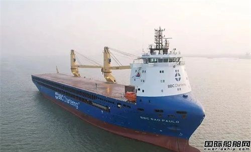

2025年7月30日上午10时18分,三福船舶为德国船东建造的一艘11000DWT多用途船“BBC SAO PAULO”(船体号SF130215)举行了签字交船仪式。
11000DWT多用途船总长149.95米,垂线间长143.05米,型宽23.20米,型深10.5米,设计吃水8.50米,航速15.5节,入级BV船级社。
该船为单固定螺距螺旋桨、低速柴油发动机驱动,主机采用MAN B&W 6G45 ME-C9.5, 甲板左舷设有两台250T的克令吊,最大联吊重量达500吨。
本船最显著的特点是:设计布置为首楼型船舶,航行驾驶视野更加开阔,设计布置总长128米的宽敞甲板及104米长大货舱,同时货舱设计为敞口装载,货舱单舱舱容以及露天甲板的开敞面积达到最大化。
该船配置两层二甲板舱盖,可在上下九个位置灵活调节,配置两套活动舱壁,可在纵向多个位置调节,使货物适装性得到了很大的提高。
据了解,该船的德国船东已在三福船舶订造共15艘同型船,目前已交付八艘,本次交付的船舶是该系列船在今年交付的第三艘。
