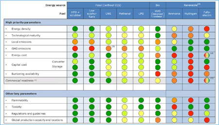

航运能源低碳转型是一项长期性、复杂性的系统工程,对清洁能源应用前景的研判,需要综合考虑多方面因素。
目前,船舶低碳化的主要燃料包括LNG燃料、LPG燃料、甲醇燃料、氢燃料、氨燃料等。
图1 清洁能源船用适应性综合评价
图2 不同燃料的综合对比

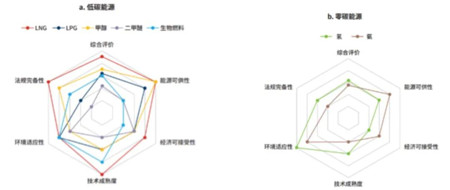

通过对不同替代能源的能源可供性、经济可接受性、技术成熟度、环境适应性、法规完整性等进行综合分析,研究发现,对于低碳燃料,从LNG作为船用燃料角度而言,随着全球LNG动力船队规模的扩大,西欧、北美、东亚等地区正在加快建设配套LNG加注设施,船用LNG燃料的加注便利性将逐步提高。
根据气体燃料发动机类型的不同,温室气体减排潜力为10%~23%。
船舶应用天然气燃料相关的国际规则、国家/地区性法规、船级社规范、行业标准等已基本建立。
总体而言,LNG综合优势明显,是航运业实现温室气体减排中期目标最现实可行的选择。
长远来看,采用化石LNG尚不能满足航运业远期减排目标,制取途径需要转向生物质和可再生电力。
对于零碳燃料,从能量密度来说,氨燃料具有一定的优势,这决定了其较小的存储空间及更大的航程,因此氨燃料具备应用于大型远洋船舶的可行性,但需要解决毒性及腐蚀性等问题。
氢燃料能量密度较低且不易储存,并且制备成本较高,因此目前不适用于大型远洋船舶,只适用于内河及临海船舶。
生物质燃料相比氨与氢,在技术成熟度上具备一定的优势,但是由于燃料本身易变质,所以不能长期存储。

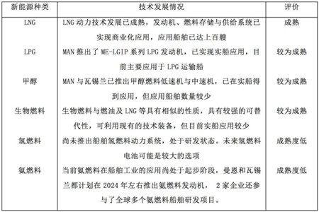

目前开发的船舶发动机新燃料主要有LNG、LPG、甲醇、生物燃料、氢燃料以及氨燃料。
LNG动力技术已发展很成熟,应用的船舶已达上百艘。
LPG、甲醇燃料技术也较为成熟,氢燃料和氨燃料主机尚在研发阶段。
表2 新燃料研发情况
表3 双燃料低速机应用情况

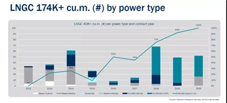

目前大型LNGC基本大部分使用了WINGD DF主机,且其它船型新造船,双燃料比例显著增加,预计未来一段时间内将会持续增加。
图3 LNGC船DF主机占比

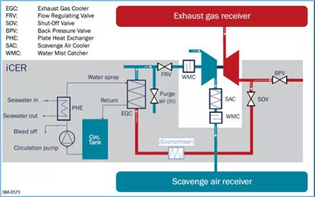

现有的低压LNG双燃料低速机,为减少碳排放,WINGD推出X-DF 2.0主机带iCER(智能废气循环控制)系统。
iCER系统通过废气中CO2取代扫气中的O2,减少燃烧室里参与燃烧的氧含量,提高了X-DF的热力学性能,如BSGC,排放以及在各条件下燃烧更加可控;同时,甲烷逃逸最大可减少50%从而有效控制温室气体的排放。
图4 iCER系统原理图

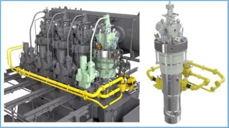

ME-GA将聚焦于建造成本和运营成本的竞争力,采用了与ME-C和ME-GI相类似的机身设计;燃气系统部件包括供气阀、燃气双壁管、进气阀、引燃油喷油器和预燃室等,系统原理和X-DF主机非常类似。
图5 ME-GA主机结构设计特点

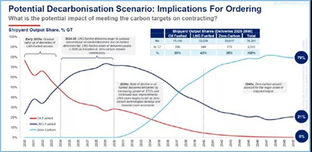

但是,从长远来看,LNG本身为含碳燃料,且甲烷的温室效应是二氧化碳的20倍以上,因此,根据Clarksons数据预测(图6所示),LNG燃料船舶占比预计在2030年达到顶峰,约占新造船总量的70%以上,2030年至2050年则进入下降期,至2050年仅占比21%。

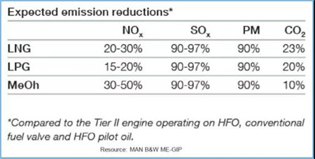

对于两冲程LPG主机,相对于重油来说,氮氧化物排放可以减少15%~20%,但是仍然需要安装SCR/EGR来满足IMO Tier III排放标准。
相对于LNG主机,LPG主机更接近于氨主机,LPG可以作为氨燃料的最佳过渡燃料,MAN-ES预测到2028年,所有新造VLGC和大约30%新造集装箱船将采用LPG为燃料。

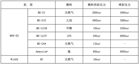

但随着第二代工艺的成熟推广和第三代工艺技术实现,制氨能源成本将大大降低,氨产量也将大幅提升,将为氨作为常规燃料打开巨大空间。
● 纯氨相比甲烷具有较低的层流燃烧速度,较高的自燃温度和点火能量, 因此以纯净形式燃烧更加困难,技术上可以和其他燃料一起混合使用;
● 相比甲烷,氨的热值较低,因此燃料消耗量将远大于甲烷,但它的辛烷值要高于甲烷,抗爆性更好,可以通过提高压缩比来提高发动机的热效率;
● 氨燃料供应系统原理与LGIP相似,供给压力80bar(LGIP供给压力50bar)。
(2)氨燃料低速机的发展

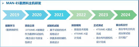

MAN-ES公司计划在2024年开发出二冲程低速氨发动机,实现氨燃料动力船的商用化。
图8
韩国、日本等国家也在相继开展氨燃料船研发项目。
WINGD同样在发挥自身优势,布局相关产业,推进大功率氨燃料低速机的研制工作,填补船舶氨燃料动力系统技术空白。
“碳达峰 碳中和”的目标下,船用低速机的制造企业,近期做好LNG、LPG等双燃料技术的深耕,同时,作为远期目标,要密切关注氨燃料技术的发展,提前布局,做好技术储备,以应对市场的变化。
