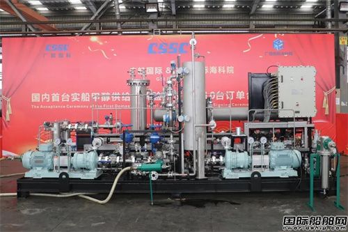

船用甲醇燃料供给系统是甲醇双燃料动力船舶的关键核心装备,被誉为船舶“绿色心脏”
长期以来,该领域核心技术与市场被国外少数企业垄断。
依托广船国际在甲醇双燃料船舶设计建造领域的深厚积累,海科院项目团队历经两年多攻坚,成功突破多项关键技术瓶颈。
2023年底,海科院研制的国产首台实船应用甲醇供给系统完成验收
项目创新集成氮气吹扫惰化系统,攻克甲醇有毒、易燃易爆特性带来的船舶安全应用难题;采用高集成度、紧凑式模块化设计,产品尺寸较国内同类产品缩减 40% 以上,大幅提升船舶空间利用率与船型适配性;自主研发多变量自适应反馈控制算法,实现主机负荷变化毫秒级动态响应;首创主机负荷模拟验证装置,可在车间完成系统动态匹配测试,显著缩短实船调试周期。
该成果拥有完全自主知识产权,关键技术指标达到国际先进水平。
目前,海科院甲醇供给系统已斩获实船订单12 套,并在多艘5万吨级液货船上完成海试,系统运行稳定可靠,获得船东、船检高度评价。
在该项目带动下,我国船用甲醇供给系统配套产业实现从无到有、快速崛起,打破国外产品长期垄断,有效降低船舶建造成本,显著提升我国绿色船舶装备国际竞争力。
项目不仅填补了国内甲醇燃料供给系统在远洋船舶应用的空白,更完善了船舶甲醇动力装备配套产业链,为国家 “双碳” 战略落地贡献力量。
本项目核心价值在于全链条自主可控、全流程国产化。
从原理设计、设备选型、控制系统开发,到生产制造、安装调试,均由海科院团队自主完成,核心技术牢牢掌握在自己手中。
整套系统设备及附件本土化率 100%,核心部件与材料全面实现国产化替代。
与国外同类产品相比,该系统制造成本大幅下降,采购周期大幅缩短,从根本上破解关键设备 “卡脖子” 难题,为我国船舶工业绿色低碳转型赢得主动。
