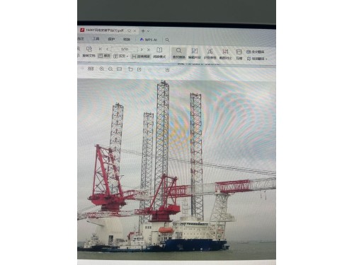

出售1600吨风电安装平台图1
出售1600吨风电安装平台
2025-06-04 22:394270询价
价格 面议
发货 香港
该产品库存不足
产品详情
主参数 Principal Characteristics
总长 Length Overall: 125.14m
垂线间长 Length BP: 118.27m
型深 Depth (Molded): 9.5m
型宽 Breadth (Molded): 48.0m
设计吃水 Design Draft: 6.6m
桩腿数量 No. Of Leg: 4
桩腿形式 Type of Leg: 桁架式 Truss
桩腿长度 Length of Leg: 131.08m
桩靴面积 Spudcan Area: 220m
2 载货面积 Cargo Area: 3400m
2 可变载荷 Variable Load: 5500t
航速 Speed: 8 knots
自持力 Service Duration: 30 days
环境温度 Service Temp.: -10°C~45°C
生活区 Accommodation
平台总人数 Total POB: 128p
套间 Suite: 3
单人间 1-Man Cabins: 9
两人间 2-Man Cabins: 18
四人间 4-Man Cabins: 20
医务室 Hospital: 1
舱容 Tank Capacity
燃油舱 Fuel Oil Tank: 1366m
3 燃油日用舱 Fuel Day Tank: 68m
3 淡水舱 Fresh Water Tank: 420.5m
3 饮用水舱 Potable Water Tank: 385.4m
3 压载舱 Ballast Tank: 14644m
3 污水舱 Sewage Tank: 131.8m
3 灰水舱 Grey Water Tank: 169.4m
3 舱底水舱 Bilge Holding Tank: 96.3m
设计标准 Design Criteria
最大起升重量 Max. Elevated Weight:~25000t
工作水深 Water Depth: 70m
入泥深度 Leg Penetration: 30m
最大气隙 Max Air Gap: 12m
最大波高 Max Wave Height: 15m
平台工作风速 Working Wind Speed: 36m/s
表面流速 Surface Current: 3 knots
动力系统 Power System
主发电机 Main Generator
型号 Type: DAIHATSU DK-28e
数量 Number: 6
额定功率 Rating Power: 2500kW
额定转速 Rating Rotation Speed: 750rpm
频率 Frequency: 50Hz
电压 Voltage: 690V
应急发电机 Em. Generator
型号 Type: HDC-CCFJ450Y-W
数量 Number: 1
额定功率 Rating Power: 450kW
额定转速 Rating Rotation Speed: 1500r/min
频率 Frequency: 50Hz
电压 Voltage: 400V
动力定位系统 DP System
DP 定位能力 DP Notation: DP-2
舾装数 EN: 8812
临时锚 Temporary Anchor: 2pcs
锚重 Anchor Weight: 大抓力锚 19500kg
锚链 Anchor Cable: ∅ 127mmx700
推进系统 Propulsion
艉推进器 Aft Thruster
形式 Type: 全回转 Azimuth
驱动形式 Drive type: 变频驱动 VFD
数量 Number: 3
额定功率 Rating Power: 3000kW
输入转速 Input Speed: ~1000rpm
最大系柱推力 Max. Pull-on Force: 520kN
艏推进器 Bow Thruster
形式 Type: 管隧式 Tunnel
数量 Number: 2
额定功率 Rating Power: 2000kW
升降系统 Jacking System
型号 Type: TSC-SJ550V-PR-S0.8
驱动 Drive: 电力 Electric
数量 Number: 120 pcs
额定升降载荷 Normal Jacking Load: 250t
预压升降载荷 Preload Jacking Load: 375t
静态保持载荷 Static Holding: 650t
风暴保持载荷 Storm Holding: 680t
额定升船速度 Normal Jacking Hull Speed: 0.8m/min
额定收腿
辅吊机 Aux. Crane
形式 Typ
