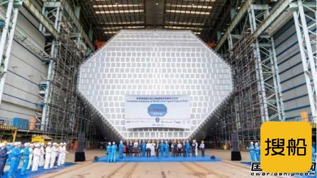

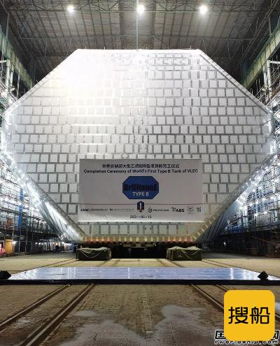

9月19日,全球最大舱容99000立方超大型乙烷运输船(VLEC)3号、4号B型液货舱在中国船舶集团旗下江南造船成功整吊到位,此次吊装是该系列船的第二艘船的液舱吊装。
江南造船自主研发的“BrilliancE”B型舱为“全球首制”,首字母“B”表示按照国际散装液化气规则(IGC)中定义的B型舱,是有别于A型舱、C型舱和薄膜舱的一种新型液化气围护系统。
大写字母“E”表示这种B型舱只要适用于装载乙烯(Ethylene,-104°C)和乙烷(Ethane,-89°C)

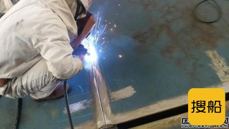

因为液化气装载-104°C的低温要求,B型舱选用了5%镍钢,这是一种“挑食”的钢材,只有特种焊材符合它的“胃口”,而且为了提质增效,B型舱创新地采用了混合气体保护焊和埋弧焊等高效焊接方式,这对于江南的电焊工来说是首次尝试,“怎么焊”也成为了项目团队面前一座大山。
“实心不锈钢焊丝的焊接手势和以往的焊接药性焊丝也不同,从‘拉’变成了‘推’,很多焊工都不适应,而且它对焊机和导嘴都很‘挑’,为此我们做了很多次试验,焊工付出了很多“焊”水。
”江南重工高级技师陈惠东介绍。
项目团队更是为5%镍钢量身打造了专用焊接工艺标准和操作规程,并为焊工们准备了上岗前的两道难关:“严苛”的培训考证和“残酷”的模拟实操。
关卡难度之高让半数选手都“回炉重练”
“虽然过程很艰难,但我们还通过一次次摸索找到了最优的焊接方法,也锻炼出了一批5%镍钢焊接高手。
B型舱副总工艺师皓庆说道,诚如他所说,从拍片合格率从模拟件的仅有60%到实际产品的超过97%,正是这样的精心准备和谨慎态度,为“挑食”的5%镍钢选出了最适合它的“饭菜”“厨师”

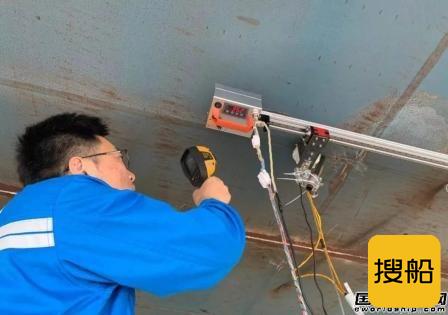

为了确保建造过程中焊接质量全面可控,项目团队采用了数据焊接管控模式,通过数字化技术,人机管控5%镍钢的焊接质量,实现低应力制造、每一道焊缝实名可追溯、进一步降低焊工技能要求和缺陷风险,实现了不同种类的高效焊接方法的效率比传统手工焊提升2倍以上。
“在焊缝质量自检过程中,采取上下道工序的互检制度,强化工艺培训,严格现场实操质量监督,做好了每条焊缝分类分级检查,关键焊接区域实现了焊接探伤合格率100%,做到了让船东船检省心放心。

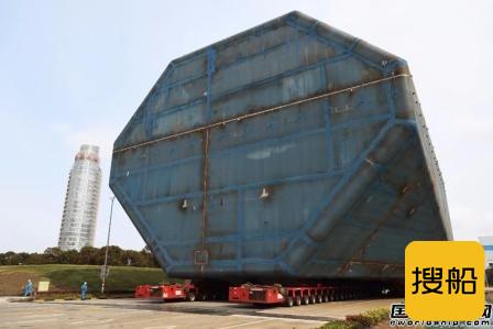

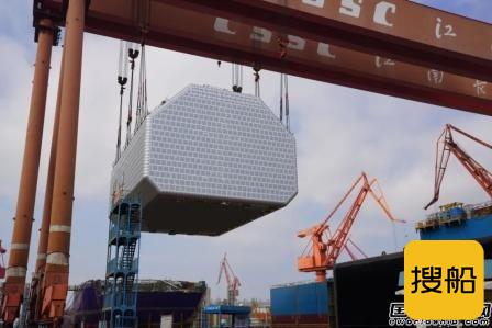

绝缘安装难度大、施工时间长、环境要求高,为此, B型舱从总组平台转场到室内船台,这对于驳运、吊装团队来说,堪称“挑战不可能”
室内船台在完成搭设脚手架之后,B型舱两侧剩下的通道甚至容不下一个成年人转身;同时液舱的长度与江南大道至跨间门口的宽度相比相差小,大件驳运团队总说他们这是“螺蛳壳里做道场”
做完绝缘之后的B型舱更加要小心翼翼,考虑到B型舱重量几乎接近大型龙门吊的极限安全吊重,单靠其本身的鞍座,不足以作为全部的顶升受力点,还需要预留绝缘修补点。
经过多次方案优化,预留点从70多个降到30个,节省了一半以上的时间。
 江南造船自主研发全球最大乙烷运输船B型液货舱探秘,
绝缘修补结束后,保进度的压力就转移到了吊装技术团队。
此次吊装恰逢中秋假期,任务安排的满满当当。
此前的驳运也因为受到了台风的影响,周期更加紧张。
B型舱舱体两侧的坡度大增加了吊装挂钩时的难度。
经过前期精心策划,并应用公司“一次到位(OTS)的成熟技术,B型舱的吊装就位、落座、匹配收钩时间大幅度缩短,从以往的到5、6个小时压缩至45分钟完成。
