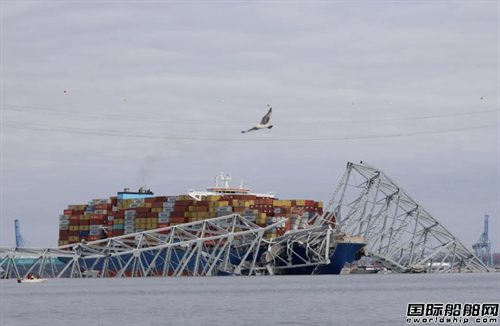

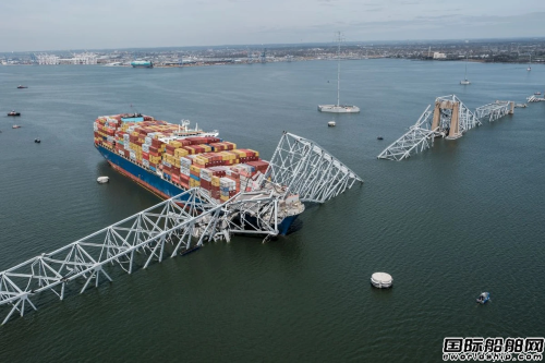

去年3月,“DALI”号在引航过程中与美国马里兰州长约2.6公里的弗朗西斯·斯科特·基大桥(Francis Scott Key Bridge)的桥墩相撞,导致整个桁架桥多处断裂并倒塌,引发美国44年来最严重的桥梁倒塌事故。
这起事故造成6名正在桥上进行维修作业的工人遇难,并导致巴尔的摩港口长时间瘫痪,造成巨大的经济与社会损失。

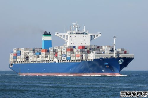

“DALI”号由HD现代重工建造,在2015年交付。
该船全长299.94米,宽48.21米,吃水14.50米,总吨位94730吨,载箱量9962TEU,由新加坡公司Grace Ocean所有,以定期租船的形式租赁给马士基运营,挂新加坡船旗,入级日本船级社。
 造船巨头面临天价索赔!肇事船设计缺陷是罪魁祸首?,
根据克拉克森的数据,“DALI”号配备的主机为一台MAN B&W 9S90ME-C9.2二冲程发动机,辅机则来自HD现代重工发动机与机械事业部(HHI-EMD)
此外,该船所采用的设计也是HD现代重工自主研发的HHI 9200 TEU W型设计。
