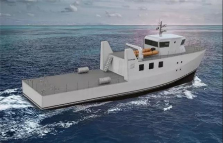

2019年,德国柏林科技大学设计研发了一艘氢燃料动力推船“艾丽卡”(Elektra),该推船长20米,采用氢燃料电池(主动力)、蓄电池等混合动力驱动,将用于柏林和汉堡之间的货物运输;2020年9月,意大利芬坎蒂尼船厂开建氢燃料电池动力试验船ZEUS号,配备柴电混合动力发动机和氢燃料电池系统,将作为研究船用燃料电池技术的重要载体;2020年,挪威Ulstein公司推出了一种氢燃料电池海上风力发电机安装船的新设计,采用燃料电池+柴油电力推进混合动力系统,能在75%的时间以零排放模式运营;2021年6月,荷兰达门船厂与荷兰一家内河航运公司签订了氢燃料电池内河驳船建造合同,该船长135米,计划在2023年下水交付。
此外,芬兰瓦锡兰公司与挪威Eidesvik等公司正在合作研发一艘以氨燃料电池动力零排放大型船舶,预计最早将于2024年下水。
图2 氢燃料电池动力试验船ZEUS号(图源/网络)

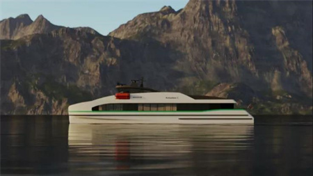

2020年7月,挪威设计建造了全电动零排放客船“Legacy Of the Fjords”号,该船采用碳纤维材料,船长42米,电池容量2.4MWh,巡航速度可达16节;2020年11月,挪威Vard公司建造的电池动力集装箱船“Yara Birkeland”号完成交付,船长80米,电池容量7MWh,最大航速13节,后续该船进行测试及自主航行功能的再次开发;2021年6月,挪威Fjellstrand船厂开建全电动客运快速渡船“Medstraum”号,该船采用铝材双体结构,全长31米,电池容量2.4MWh,设计航速23节,计划2022年试运行。
图3 全电动客运快速渡船“Medstraum”号(图源/网络)
