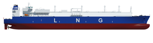

19.2万立方米B型舱电力推进LNG运输船船型
12月2日,江南造船正式发布全球首型19.2万立方米B型舱电力推进LNG运输船船型设计,今年建厂一百六十周年的江南造船再次展现了其新船型研发创新的深厚实力。
发布仪式上,江南造船副总经理林青山进行了该船型产品的介绍,美国船级社(ABS)向公司总经理肖文林正式颁发19.2万立方米B型舱电力推进LNG船船型设计的原则性认可(AiP)证书。

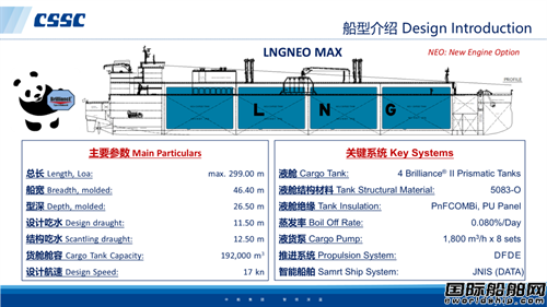

该型新船总长299米,型宽46.4米,型深26.5米,设计吃水11.5米,结构吃水12.5米,设计航速17节。
该方案采用具备完全自主知识产权的B型舱,得益于B型舱更高舱容利用率和DFDE更小机舱空间需求,本船型在保持常规主尺度不变的情况下,舱容达到19.2万立方米,比市场主流船型舱容多约1.7万立方米,进一步降低单位运输成本(Unit Freight Cost)
研发团队基于LNG船队运营特性统计大数据选定经济航速,并充分发挥压载吃水浅、能耗优的船型优势,多工况综合优化能耗指标。
船舶搭载“BrilliancE® II”液货围护系统,结构形式类似船体深舱,采用铝合金5083-O材料制造,采用先进的分析工具和方法设计,以确定应力水平、疲劳寿命及裂纹扩展特性,并基于泄漏分析设置部分次屏壁,安全可靠性极高;内部框架结构提供阻尼,彻底避免液货晃荡风险,实现无限制装载,进一步提高船舶货物操作灵活性。
该型船采用江南造船自主研发的PnFCOMBi绝缘系统,绝缘厚度、绝缘型式、连接方式、紧固方式等可根据应用场景进行组合,可实现更具竞争力的蒸发率设计(0.080%/天),也可根据燃气消耗定制化设计蒸发率(Fit for Consumption)
在货舱内液舱外围(Cargo Hold Spaces)设置巡检平台,便于进行目视检查和近距离检验;绝缘板设计充分考虑了拆卸和更换的便捷性。
该船型采用新一代DFDE推进系统,具有模块化/电气化和可扩展设计、混合动力系统有效地管理节能、未来面向零碳燃料的改装灵活性等优势。
此外,本船型具有更高的重复利用价值,可以方便地改造为浮式液化天然气生产储卸装置(FLNG)、浮式液化天然气储存和再气化装置(FSRU)等;即使船舶拆解后,B型舱既可用于陆用LNG储罐,又可回收铝合金材料(价值超过1亿人民币)

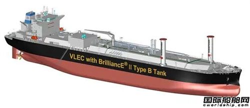

10.3万立方米B型舱超大型乙烷运输船(三舱构型)
美国船级社(ABS)为江南造船自主研发设计的10.3万立方米B型舱超大型乙烷运输船(三舱构型)颁发了AiP证书。
该船型的核心亮点是创新3舱构型,采用自主研发的“BrilliancE® II”B型液舱围护系统,在主尺度限制下,空间利用率获得了显著提升,灵活适配乙烷等多种烯烃类液化气的运输。
3舱构型同时可大幅减少冗余结构与管附件系统数量,简化建造流程,建造周期进一步得到有效控制。
同时,该船型搭配最新一代风力助推系统(WAPS),每年预期减排量二氧化碳约1000吨,有效助力实现双碳减排目标。
作为全球超大型乙烷运输船(VLEC)建造领军企业,江南造船此次创新方案,以更优舱容效率与更加绿色环保技术持续巩固领先地位,为全球清洁能源运输提供高性价比解决方案,助力航运业绿色转型。

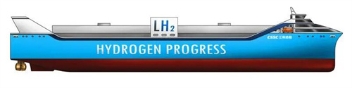

20000立方米液氢运输船
法国船级社(BV)为江南造船自主研发设计的20000立方米液氢运输船(Hydrogen Progress)颁发AIP证书。
该船型是江南造船自主研发面向未来绿氢长距离运输的新型液氢运输船,舱容达到20000立方米,采用江南造船研发的新型超低温货物围护系统,采用非真空储罐,利用“逐级温控、多层保护”的创新设计满足液氢-253℃的装载要求,在保证船舶装载安全的同时有效降低BOR,在降低储罐制造的复杂性的同时减少建造成本。
该船型为东亚、中东和澳洲等潜在的绿氢供应国家量身打造,未来将实现更灵活、更经济的全球液氢规模化运输。

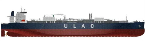

带有氨再气化能力的20万立方米ULAC-FSRU (PANDA 200AF)
法国船级社(BV)为江南造船自主研发设计的带有氨再气化能力的20万立方米立方米ULAC-FSRU颁发AIP证书。
该船型是由江南造船自主研发的新一代超大型液化气船,专为满载液氨设计,舱容可达200000立方米,并配备先进的氨再气化系统。
该船型不仅能够高效储存和运输多种大宗液化气体(如液氨、丙烷等),其集成的氨再气化功能还可满足船舶靠岸时对气态氨管道输送的需求,实现了从液态到气态的高效能源转换。
这一创新设计使得该船型在液化气体运输与应用领域具有更强的适应性和灵活性。
