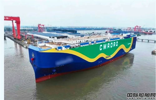

招商轮船两艘甲醇双燃料汽车运输船接连出坞
2026-07-03
近日,招商轮船系列甲醇双燃料动力滚装船建造取得关键突破,两艘7800标准车位新造船分别于6月29日、7月1日在招商船舶海门、金陵船厂顺利出坞。
