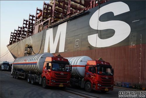

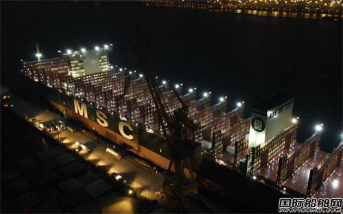

12月4日,中船天津为地中海航运建造的16000TEU双燃料集装箱船首制船用时172小时顺利完成LNG燃料加注作业,填补了天津地区新造船LNG燃料加注的空白。
本次LNG燃料加注采用了槽车加注方式,通过连接系统向船舶提供LNG燃料,具有机动性好、操作成本低的优点。

在全体作业人员的连续奋战下,罐内液氮排空、LNG置换、加注等工作顺利完成,从船岸加注管路连接到LNG加注结束共用时172小时,从LNG进舱到完成1525立方米LNG加注工作仅用31.5小时。
加注作业过程中,同时进行了BOG压缩机、燃气模式下发电机以及锅炉的调试工作,为该船的“气试”赢得了宝贵的时间。
