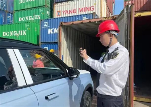

海事执法人员对集装箱运输的电动汽车进行检查
