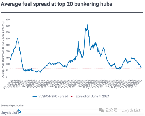

低硫燃油(Very Low Sulphur Fuel Oil,VLSFO)和高硫燃油(High Sulphur Fuel Oil,HSFO)之间的价差正在下降,目前已远低于每吨100美元。
而这一价差越小,对安装脱硫塔以便合法使用高硫油的船舶来说,自身优势也就越不明显。

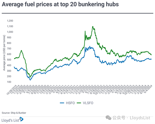

Ship & Bunker收集了全球前20个燃油加注中心的平均价格数据。
截至本周二,这些中心的低硫燃油和高硫燃油之间的平均价差已降至每吨78.50美元,是二月初价差的一半。
疫情期间,石油需求暴跌时,低硫燃油和高硫燃油的价差曾跌至谷底,当时的价差在每吨50-70美元。
当时,低硫燃油和高硫燃油的价格同时暴跌。
在那之后,2023年年中,低硫燃油和高硫燃油都发生了价格上涨,也造成了低价差。
而目前,低硫燃油价格下降与高硫燃油价格上涨同时发生,缩小了价差。
此前,价差曾经出现两个高峰,一个出现在2020年1月IMO 2020限硫令实施后,但价差高峰被突如其来的疫情打破。
2022年2月底俄罗斯入侵乌克兰后,出现了另一个价差高峰,而且更为显著和持久。
根据Ship & Bunker的数据,2022年7月5日,全球前20个燃油加注中心的低硫燃油和高硫燃油价差达到创纪录的每吨420.50美元,是目前水平的五倍多。

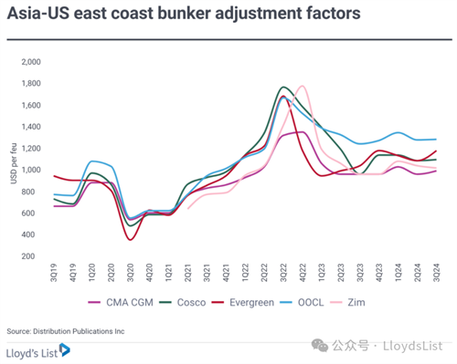

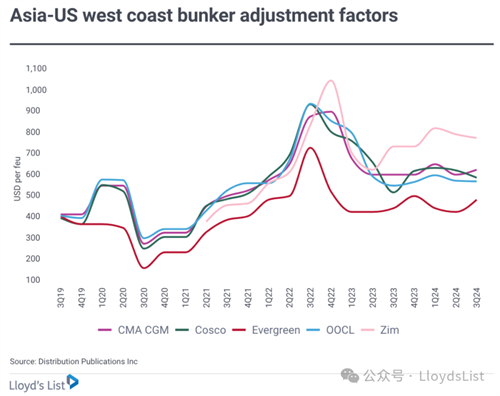

集装箱航运公司通过季度燃油附加费(BAF)传递燃料价格上涨(有一定的滞后)
BAF的趋势大致上与整体船舶燃料定价曲线相似,即在俄乌战争的影响下出现激增,然后回落。
几家集装箱航运公司通过Distribution Publications Inc发布BAF,该公司在本周二报告了2024年第三季度的BAF。
在2024年第三季度,达飞、中远、长荣、东方海外和以星在亚洲至美国东海岸航线上的平均BAF为每标箱1,154美元。
相比于2023年第二季度,这一数字相对稳定;相比于由战争引发的2022年第三季度巅峰水平的每标箱1,611美元,下降了28%;相比于五年前的2019年第三季度,上涨了41%,当时的船舶燃料价格更便宜。
在亚洲至美国西海岸航线上,这五家航运公司的平均BAF为每标箱646美元,自2023年第二季度以来相对稳定;相比于2022年第三季度的高点下降了29%;相比于五年前上涨了48%。
